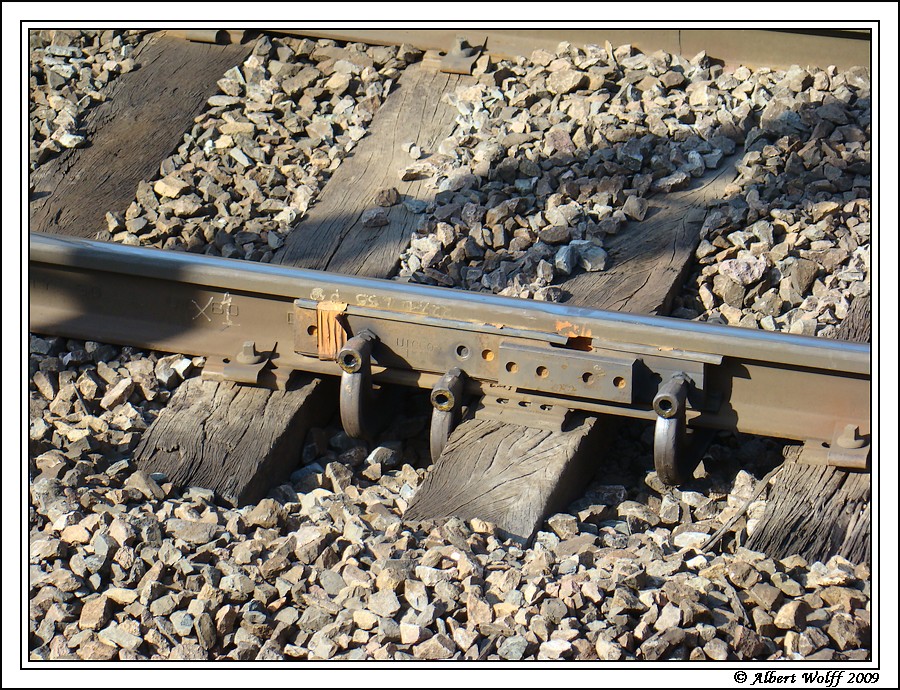

Lors d'une séance photo près de Tournus, le 17 mars 2009, j'ai été intrigué par un appareillage spécial sur un rail.
Mangeant mon casse-croûte à peu de distance de là, je vis arriver vers midi, une équipe d'entretien des voies. Ayant terminé mon repas, je me suis approché du pont pour voir de quoi il retournait. Après avoir discuté avec l'un des ouvriers,
qui m'apprit qu'il n'y aurait plus de circulations pendant 4 heures, je décidai de rester néanmoins pour voir l'intervention qui allait suivre.
Voici donc en deux parties, le déroulement de l'opération : réparation rail cassé.

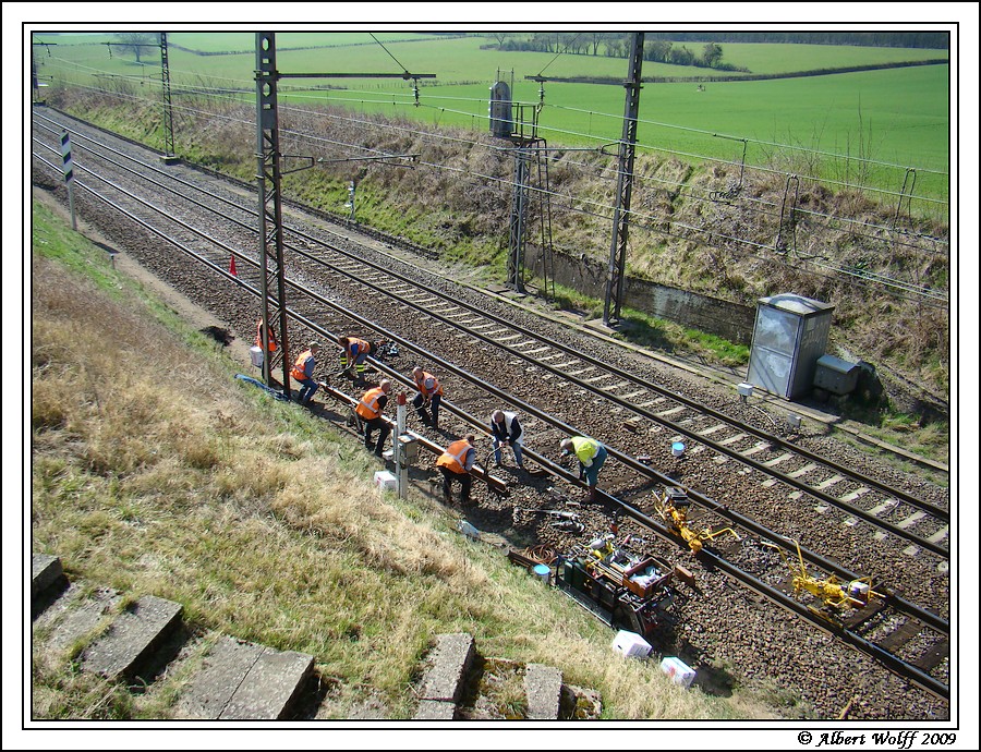

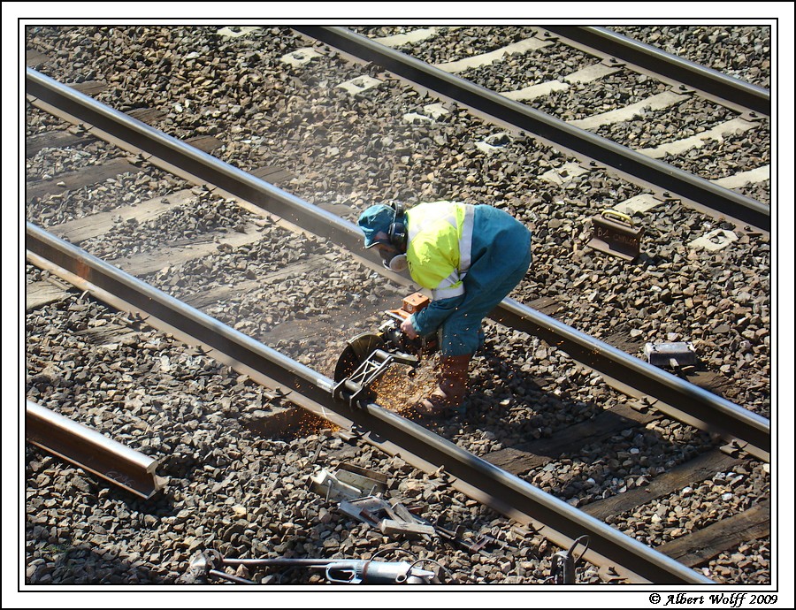

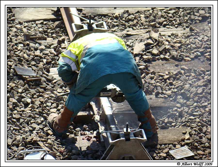

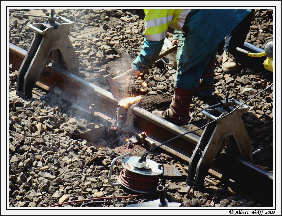

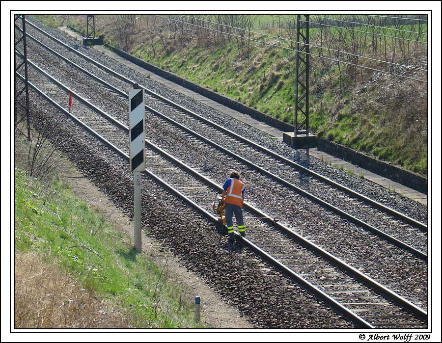

Le chef soudeur a déjà attaqué la découpe du rail :
Puis en détail, la gerbe d'étincelle :
L'équipe va ensuite positionner le nouveau coupon près de celui qui va être changé. Il faut du monde, c'est lourd...
Puis il faut ajuster les mesures de coupe :

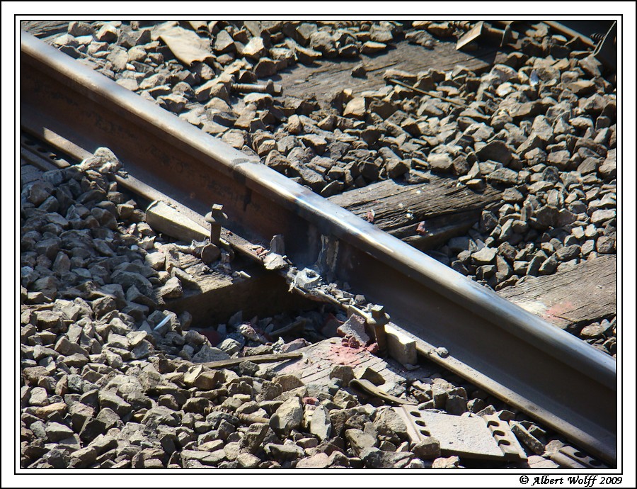

Le rail est à présent découpé. Les tire-fond sont dévissés :

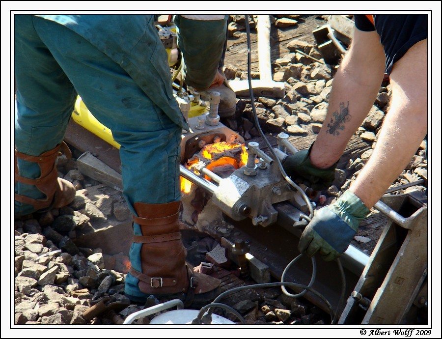

La soudure va avoir lieu. Le pot à aluminothermie en place, est allumé. Tous les espaces sont joints. Indispensable pour réussir l'assemblage :
La fusion s'effectue sous une haute température. L'excédent de soudure, se déverse dans la boite à gauche de la base du pot :

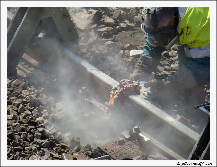

Le pot d'aluminothermie  a fait son oeuvre. Il ne reste à présent qu'un excédent de soudure tout autour du rail, à l'endroit de la coupure.
La chaleur y est encore intense :

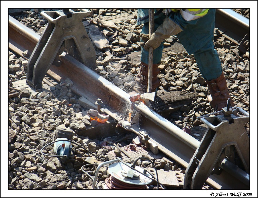

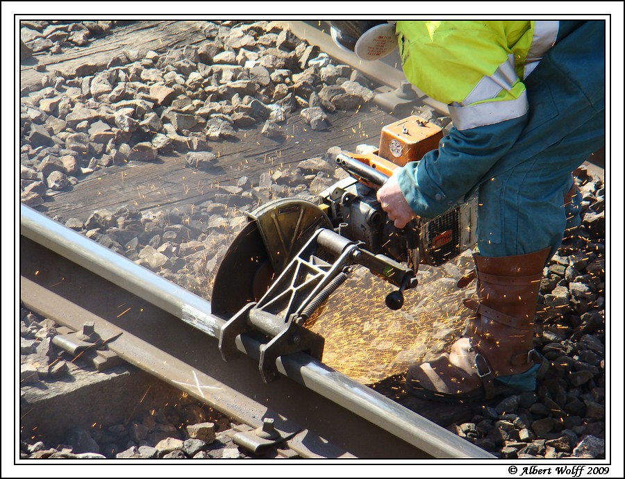

Grâce à un appareil spécial, on va découper le surplus autour du rail :
Puis l'éliminer, d'abord à la disqueuse :
Puis à la pioche ou à la barre à mine :

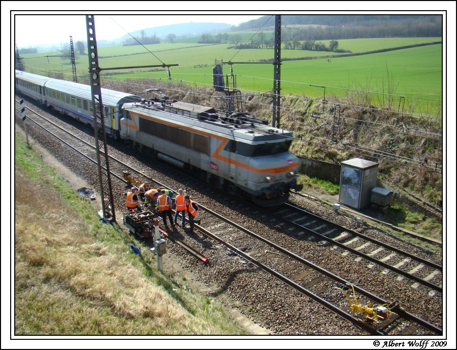

Mais n'oublions pas que nous ne sommes pas seuls. L'autre voie n'est pas neutralisée. En fait pendant les travaux, seul passera en plus un TGV.
Cette photo est à mon sens ratée. Mais le flou donne l'idée de la vitesse au passage au droit des ouvriers . Alors...
