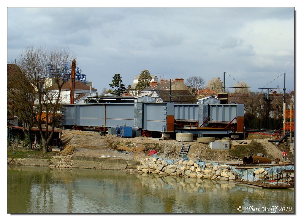

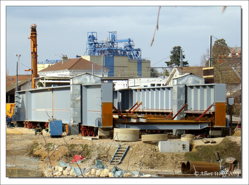

Le nouveau pont est en cours d'assemblage à la sortie de la gare. Il s'agit d'un Meccano géant...
Les côtés sont réunis. On en est actuellement au plancher.
Ici une vue rapprochée de l'ouvrage :
Une vue de face. Une fois achevé, l'ouvrage sera poussé au dessus de la rivière puis translaté à la place de l'ancien qui sera lui-même déplacé sur la droite.

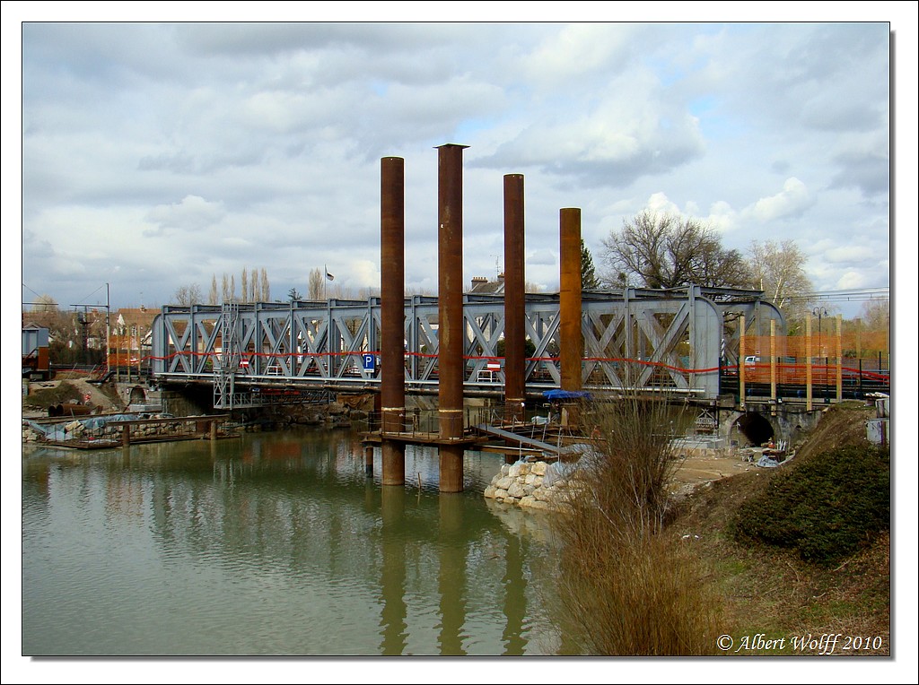

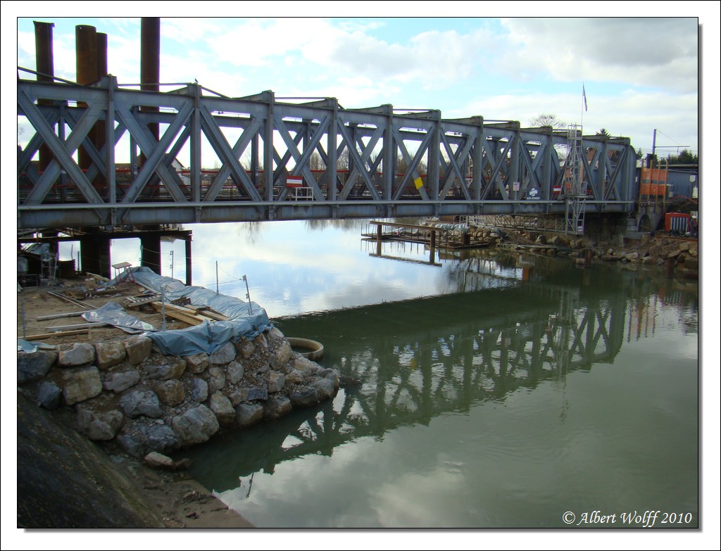

De l'autre côté du pont actuel, les sommiers en cours de construction, sur lesquels reposera le vieil ouvrage pendant la démolition. Je suppose qu'une barge viendra supporter l'ensemble pendant le démontage, car il n'y a pas de place pour tirer hors d'eau l'ouvrage...

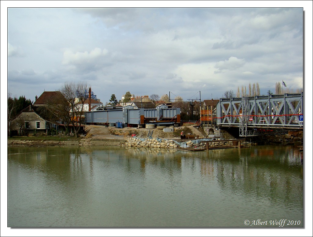

Une vue un peu plus générale. Une contrainte a été fixée aux constructeurs. Remettre en état les berges, donc faire disparaître les appuis provisoires et autres sommiers.

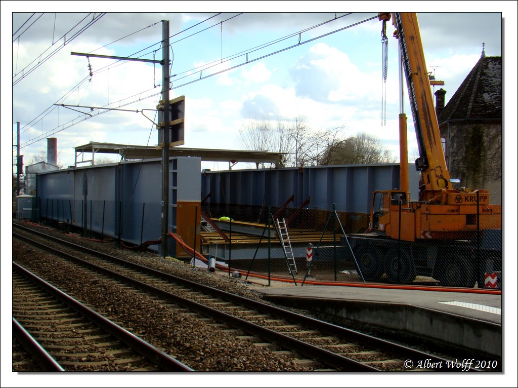

Enfin, vu depuis le quai de la gare de Louhans, le futur ouvrage:

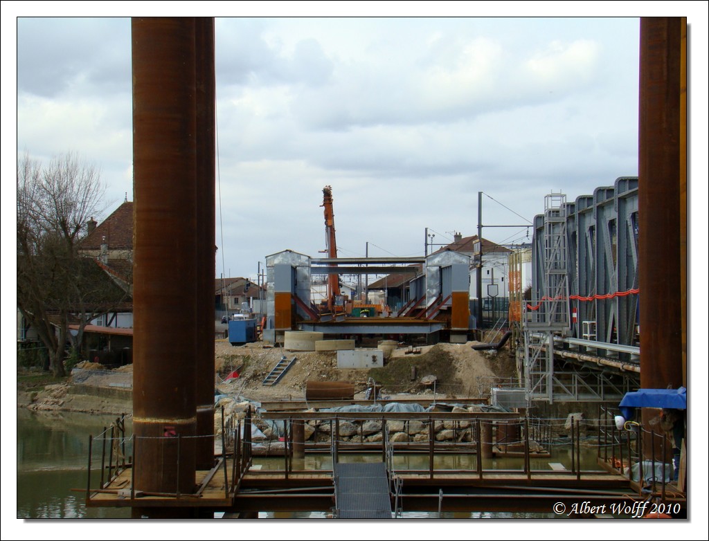

En attendant, en bord de rive, on s'applique au fonçage de pieux dans le lit de la rivière. Ces pieux recevront le rail de roulement
Tel un marteau-pilon, l'engin frappe inlassablement, dans un vacarme assourdissant ...

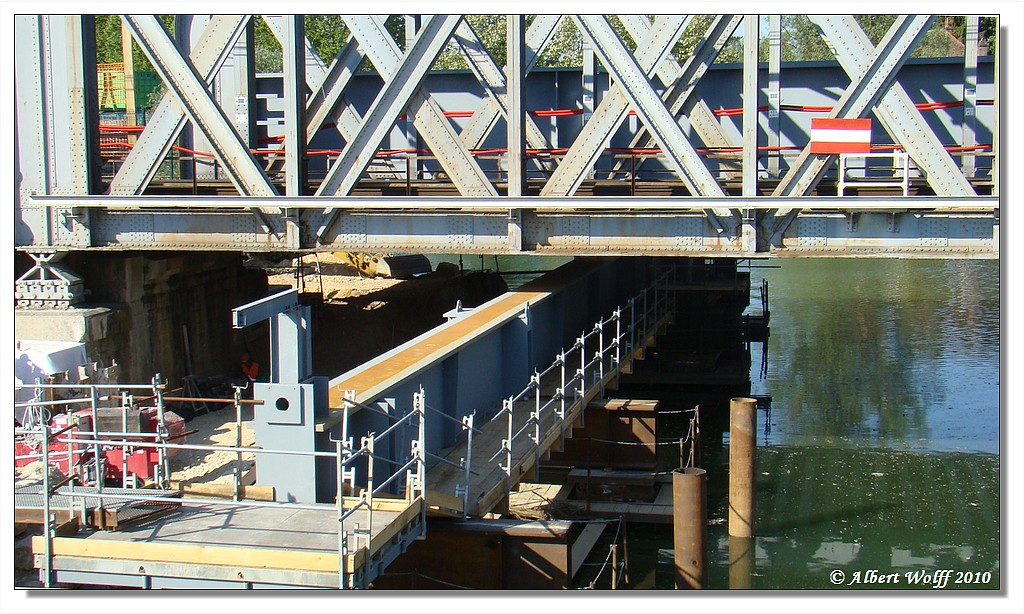

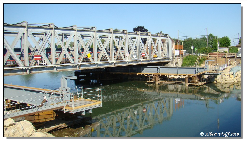

Sur l'autre rive, les berges provisoires sont terminées permettant l'installation du rail de guidage servant à la translation des deux ponts :
On voit ici ce long rail sous l'ancien pont :

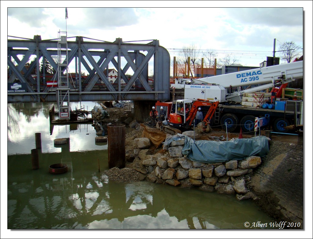

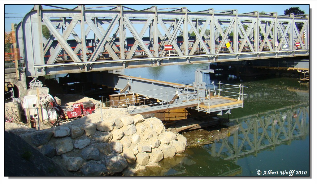

Les enrochements pour soutenir la glissière de translation sont maintenant achevés, de même que le fonçage des pieux pour soutenir la plateforme :

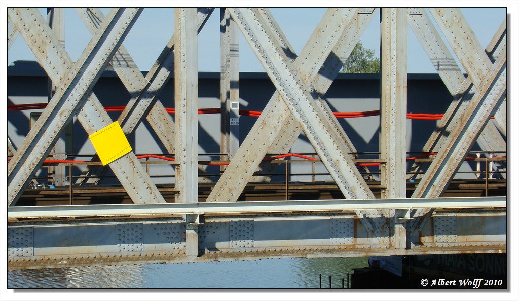

A travers le treillis du pont (ancien) se dessine la paroi du nouveau :
Effectivement sur les deux vues suivantes, on voit que le nouveau pont a été lancé, il a traversé la rivière. En juillet il sera poussé sur la droite à la place de l'ancien.

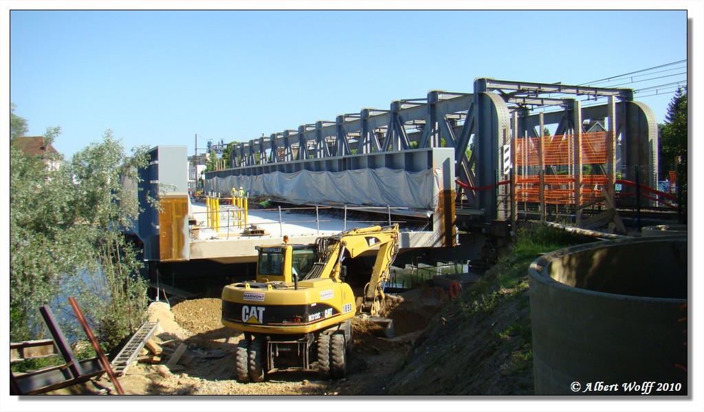

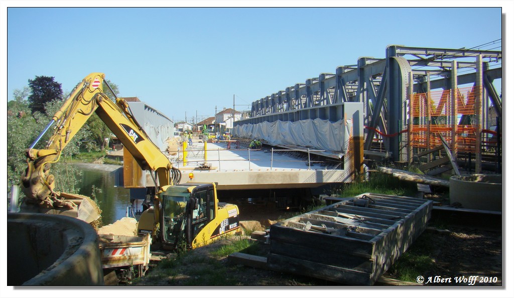

En fait, le nouveau pont est bel et bien place, certes pas encore ferroviaire...
Mais  les engins sont présents , tout comme le matériel neuf :
La liaison entre l'ancienne plateforme et la nouvelle est particulièrement visible :
Les deux ponts ont été ripés sur la droite. Le nouveau pont se trouvait dans l'axe de la grue orange, de l'autre côté de la rivière, où il a été assemblé puis  poussé vers l'autre rive :
