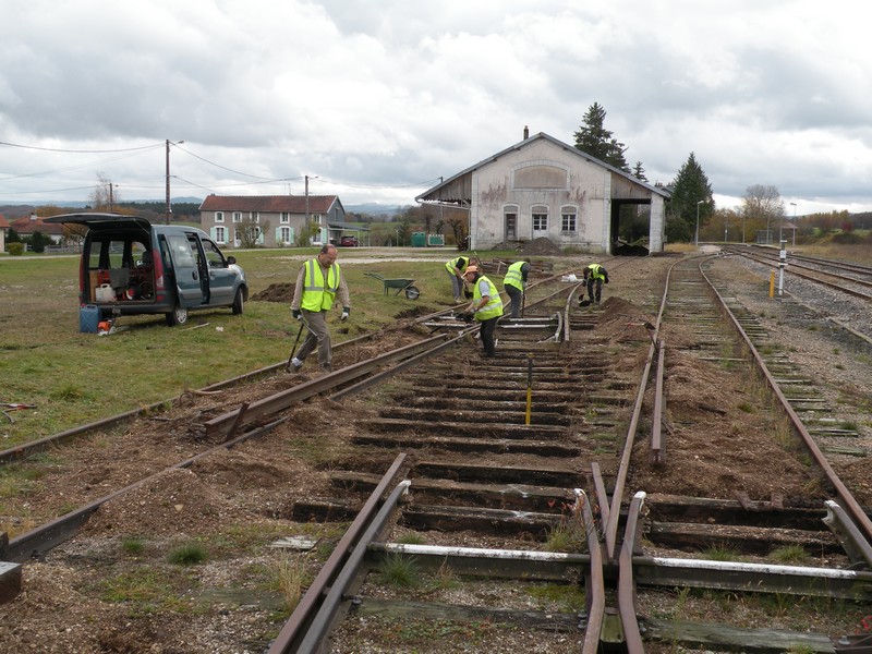

Je suis vice président de l'association L'Autorail x2800 du Haut Doubs (www.x2800-hd.com). Aujourd'hui 6 novembre, nous nous sommes retrouvés à 6 en gare de l'Hopital du Grosbois. Notre association loue une voie de garage où sera stationné l'x2816.
Le but de notre journée est de renover le tronçon de voie se trouvant entre notre aiguille et celle de la voie de débord SNCF.
Le principe est simple : enlever les deux rails, enlever les 11 traverses qui sont usées (la voie était classé C4 pour les connaisseurs...), reposer 11 traverses "neuves, récupérées", reposer les rails.
Nous nous sommes rendu compte que ce coupon de voie n'est pas doté de rail PLM A comme l ensemble des voies de débord, mais d'un autre type. ce qui nous obligera à modifier les traverses.

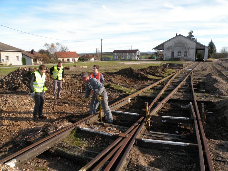

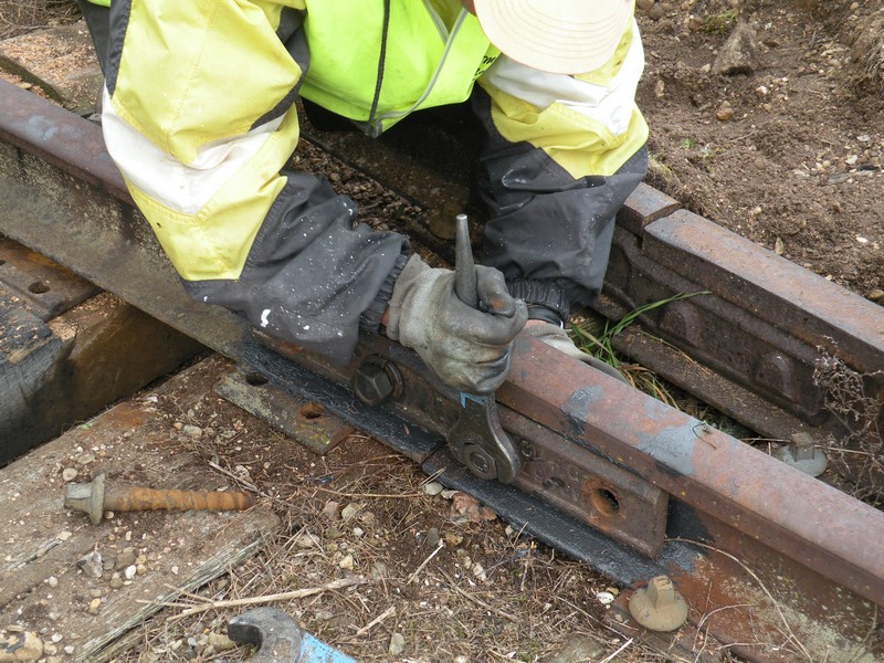

dévissage des éclisses tenant les rails entre eux : je ne touche plus terre, mais j'y suis arrivé quand même  :king:
les tirefonds ont été enlevés (certains à la main...), les deux rails sont enlevés :

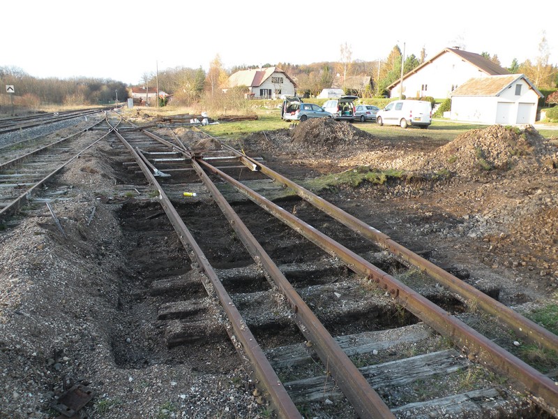

Voici le coupon sans rails :

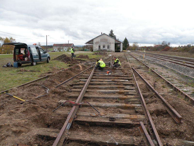

Nous enlevons une à une les vieilles traverses. La brigade voie nous a preté du materiel adapté :

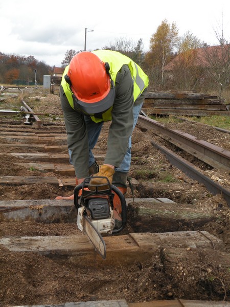

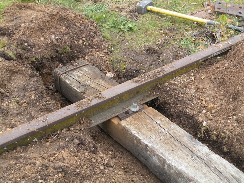

Le rail de ce coupon de voie a une base plus large. J'ai retaillé à la tronçonneuse les traverses :
Le travail fini, enfin presque, puisqu'il reste encore a remettre le ballast, verifier les écartements....
Nous venons de reposer le premier rail, avec une marge de 1 ou 2 millimetres, et encore :
On revisse les éclisses ;

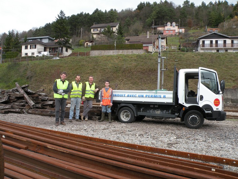

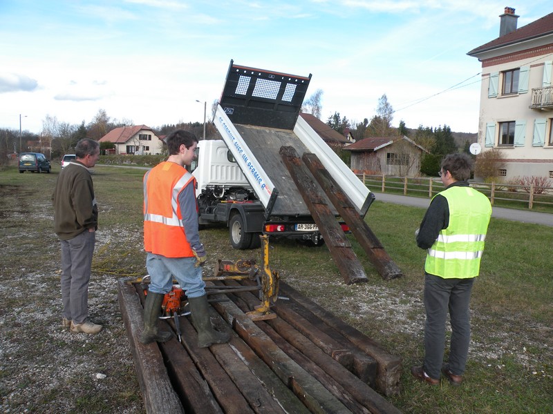

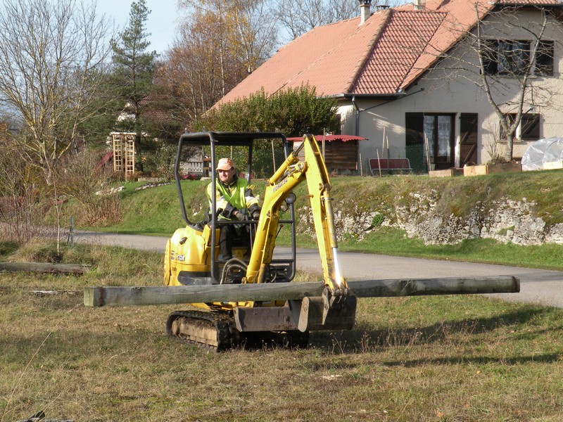

Ce samedi 13 novembre, nous nous sommes retrouvés à 5 pour continuer les travaux de voies. La matinée a consisté à aller en gare de Baume les Dames (axe Besançon Belfort)  puis à Valdahon récuperer des traverses d'aiguilles (bois très long, encore plus lourd qu'une traverse classique  Mad  ....) :
Nous avons également eu du materiel preté par la brigade voie locale que nous remercions chaleureusement pour cela et également les conseils avisés :

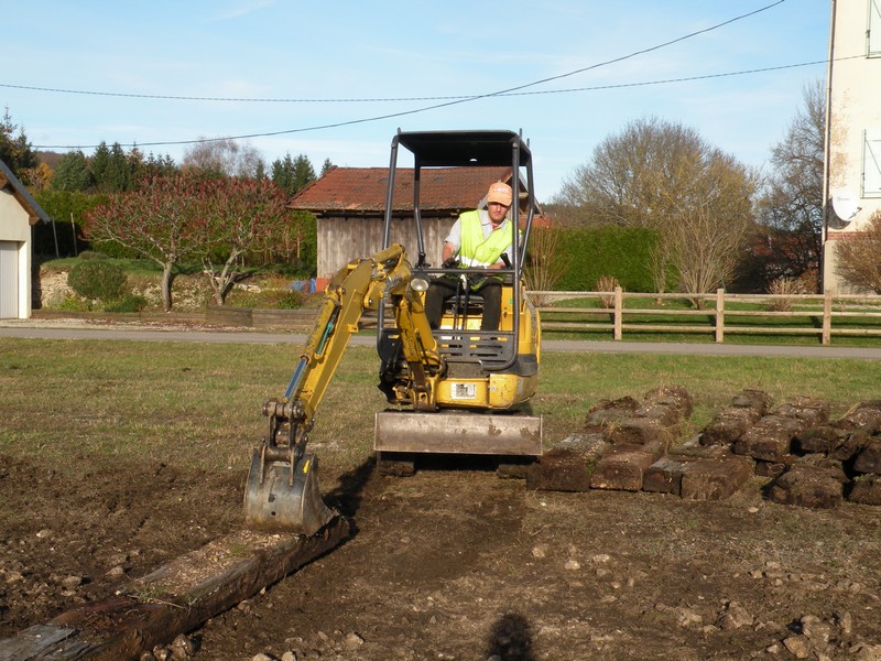

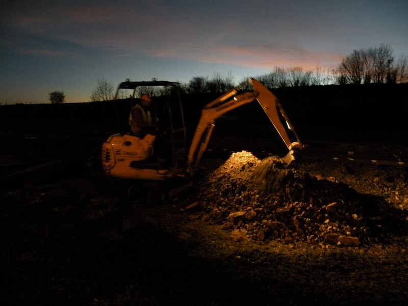

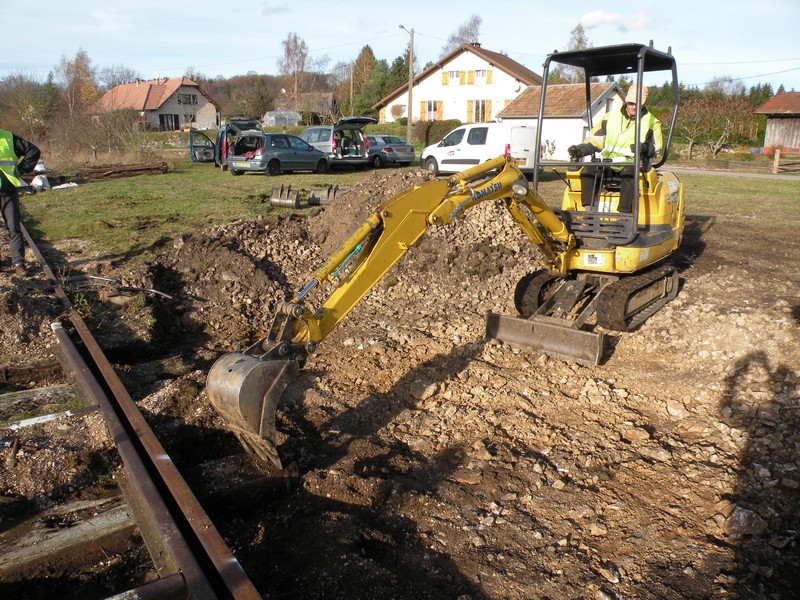

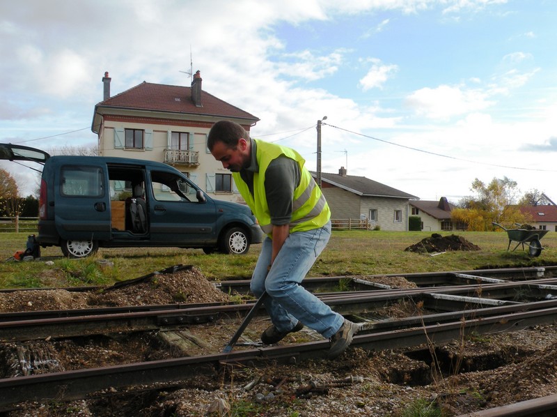

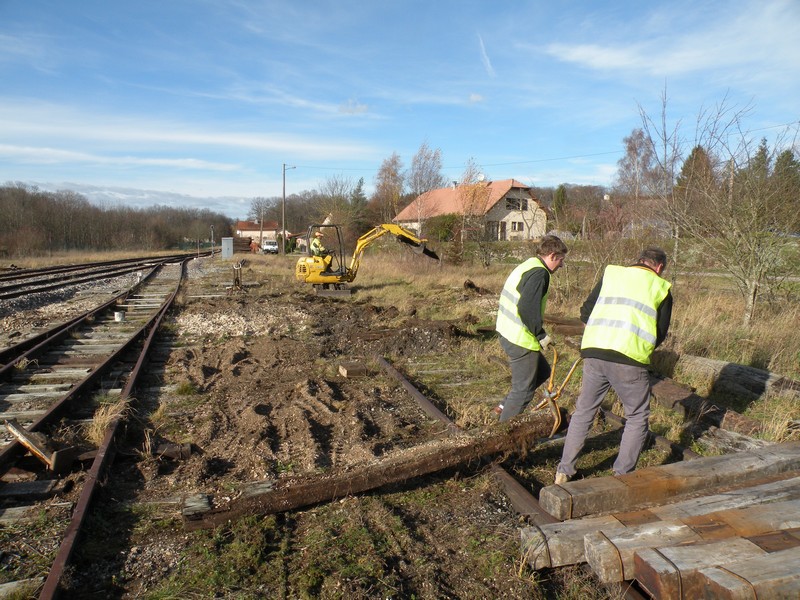

Pendant ce temps, Michael, le président de l'asso maniait la pelle mécanique pour creuser le long de la voie afin de faciliter le glissement des traverses. Le ballast sous la voie est composé de sable. La parcelle à côté de la voie est un mélange de pierre, de ballast, de terre, enfin un truc quasi impossible à remuer à la pelle manuelle...

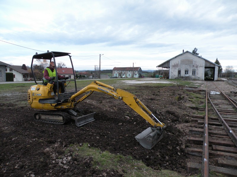

La pelleteuse a servi également à manier les grandes traverses. Ce qui peut sembler un luxe, ne l'est pas dans la réalité

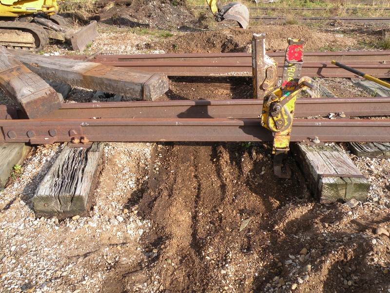

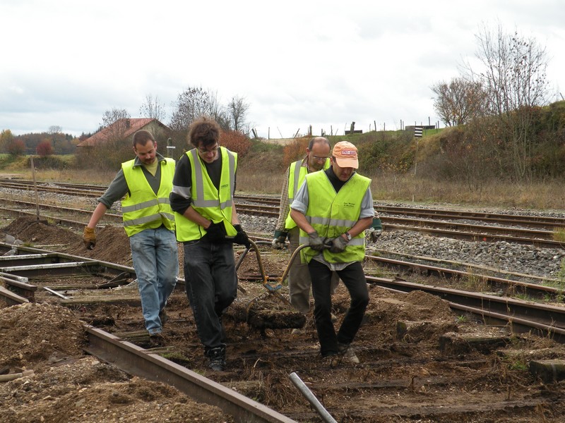

Le principe est simple : on enleve la terre (les cailloux devrais je dire) le long de la voie, on enleve les tirefond, on tire la traverse usagée, on égalise au rateau le ballast, on glisse une nouvelle traverse à la place. Des crics soulevent le rail et facilitent le tout. Il restera à mesurer l'écartement (on travail au millimetre), à percer les traverses et à mettre les tirefonds :
La pelleteuse tire une traverse, notez la consistance du sol... La machine était necessaire

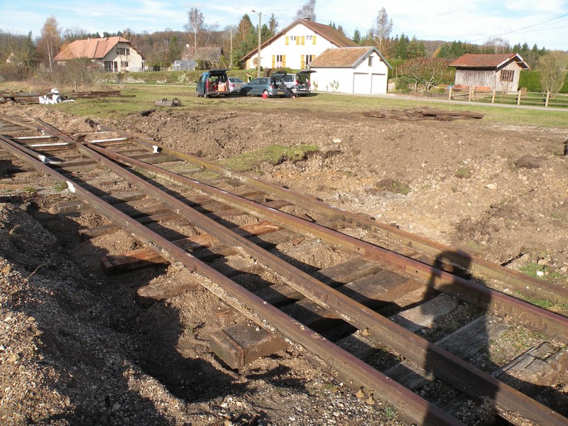

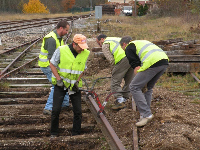

Nous avons terminé le changement des traverses, Les crics nous ont bien aidé même si en fin de journée, ils s'avèrent lourds à manier. Sur cette photo nous venons de retirer une traverse usagée. Une neuve va être inserée. Les crics permettent de soulever legerement les rails
Nos traverses changées :

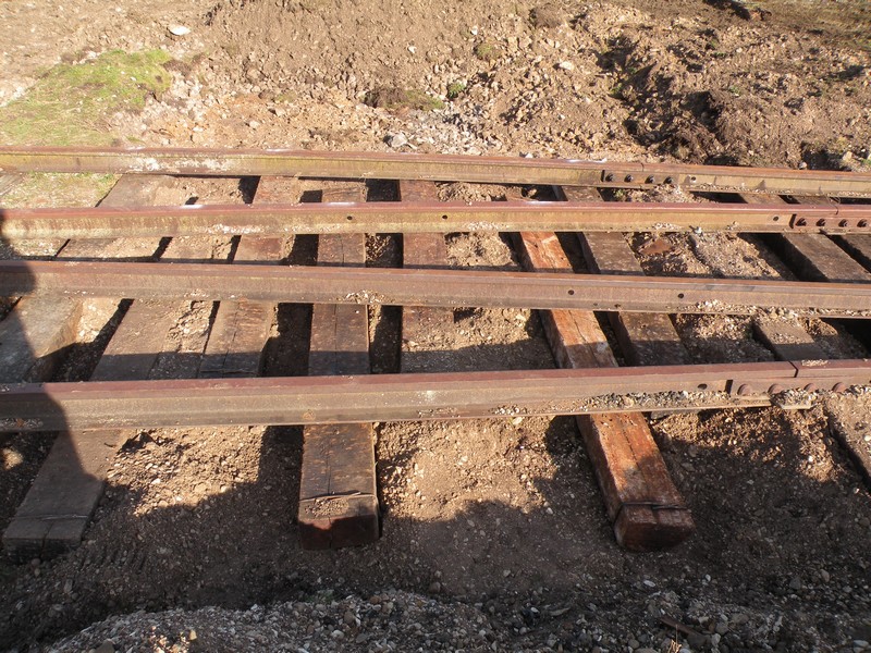

Il reste encore à les fixer aux rails, verifier l'écartement, effectuer le ballastage. Vous remarquerez le terassement effectué pour glisser les traverses à coté de la voie :

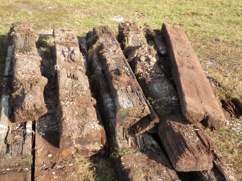

Une partie des traverses usagées que nous avons changés. La majorité a connu la vapeur en service commercial....

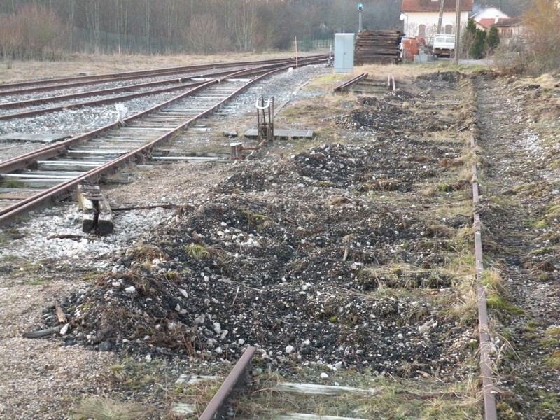

Deux des membres tirent une vieille traverse (vieille ne veut pas forcément dire légère), Michael le président s'active à la pelleteuse pour enlever les traverses du tiroir. Il manque des rails. Le but dans les mois à venir est de le remettre en état également :

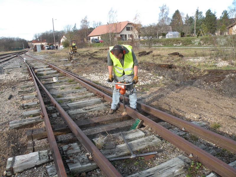

Me voici en train de percer les traverses :

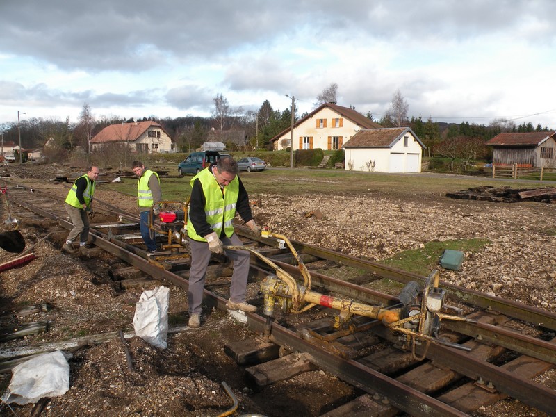

Les premiers tirefonds sont mis en place : le prochain coup nous aurons une tirefonneuse à moteur, ce qui facilitera beaucoup la tache :

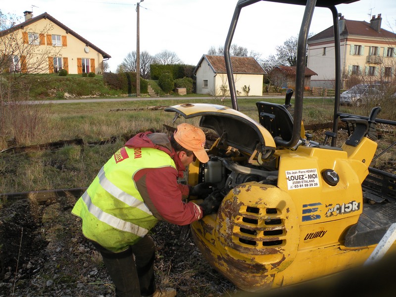

Dans une association, il faut être polyvalent : la pelleteuse a décidé de ne plus travailler en milieu d'après midi. plus de peur que de mal, en 5 minutes c'était réparé :
La journée s'est terminée par la remise en place de la terre (surtout des cailloux, la pelleteuse fut largement amortie en 2 jours) le long de la voie.

Cet après midi, c'était perçage de traverses et tirefonnage d'un rail :

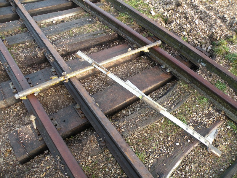

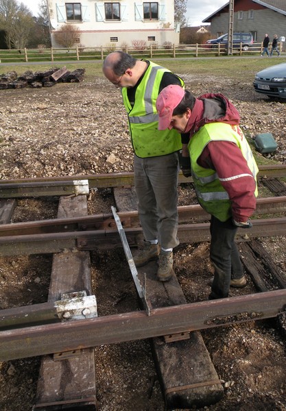

Aujourd'hui nous avons fini de fixer des traverses de l'aiguille, en prenant soin de controler l'écartement des rails (la norme de 1435 vaut pour les ligne droites, sur une aiguille c'est un peu plus compliqué...)

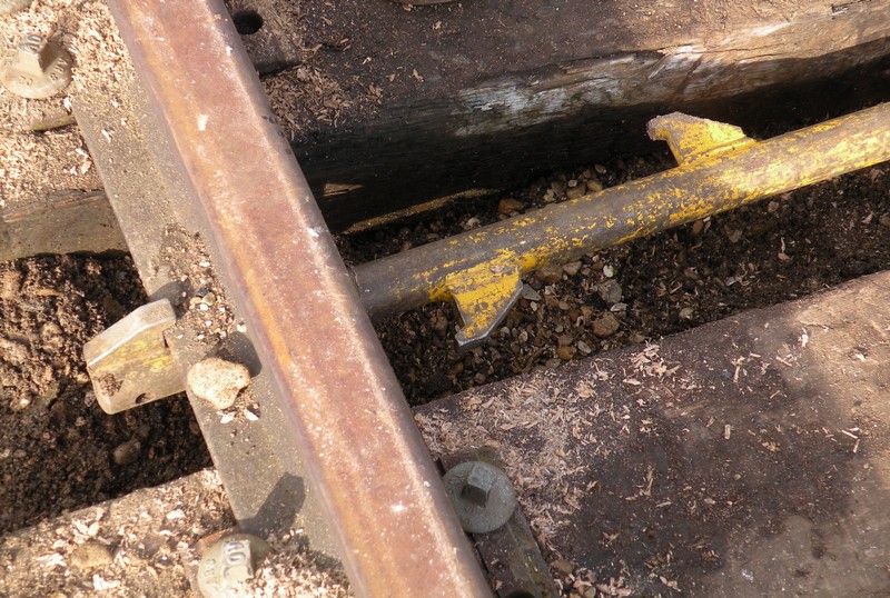

Deux outils permettent le controle de l'écartement des rails :
La regle en alu, à droite, permet la mesure. La barre en acier jaune permet quant à elle d'écarter ou de rapprocher les deux rails. Ces deux simples outils permettent une précision de l ordre du millimetre
La mesure se lit un peu plus près messieurs  Very Happy
Cette barre permet, en la vissant ou dévissant, de rapprocher ou ecarter les rails :
A la bonne mesure, on perce les traverses, on tirefonne

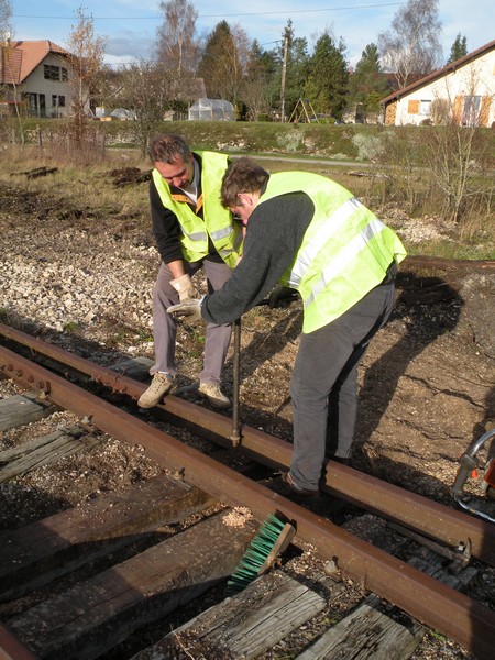

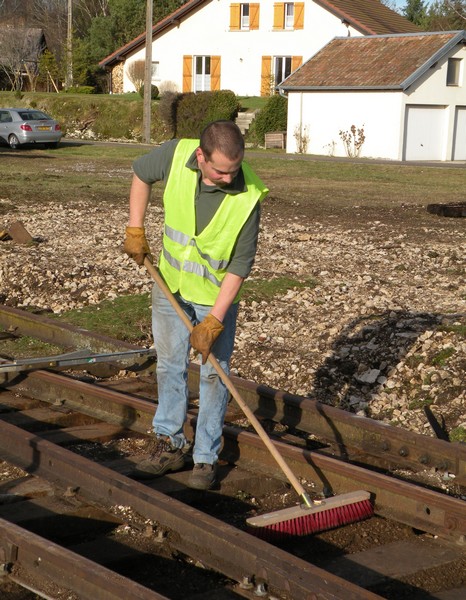

Je comble l espace entre les traverses de ballast (ici du gravier), puis j'exerce une de mes "spécialités" : ballayeur de rails et traverses  :face:

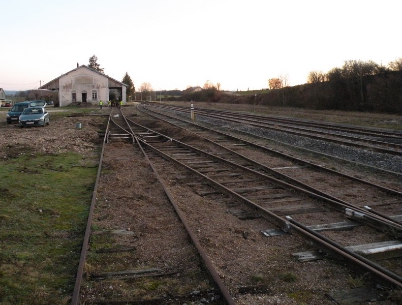

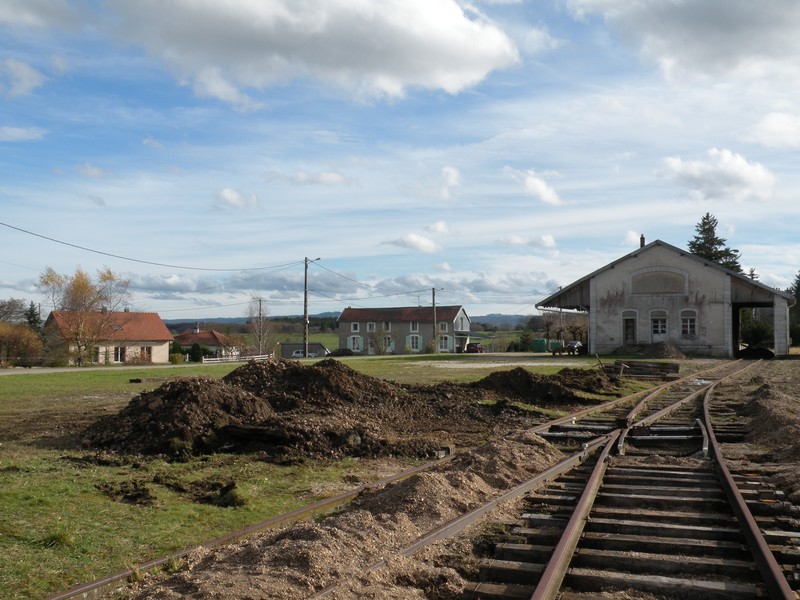

Notre aiguille est quasi terminée : reste à ballaster à quelques endroits et quelques petits détails :

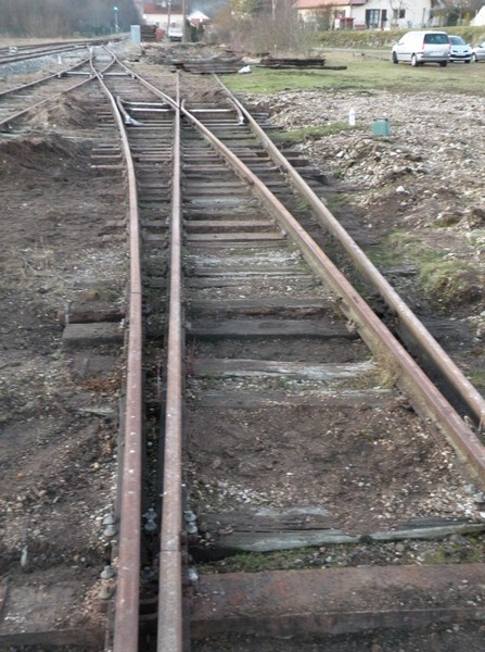

Nous aurons encore du travail par la suite, notre tiroir est à reconstruire :
vue de l autre sens, l aiguille ainsi que la voie (jusqu'à la hall) sont rénovées
