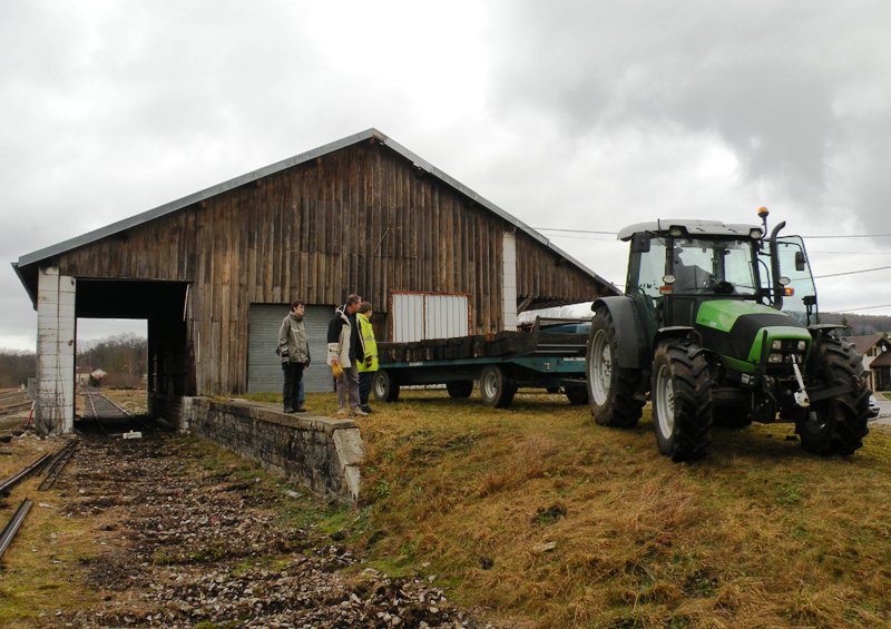

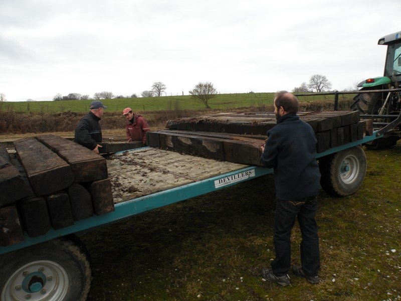

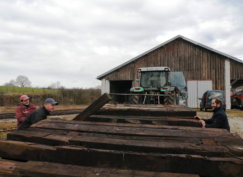

ce 28 janvier, nous nous sommes retrouvés à 5, nous avons acheminé 45 traverses stockées à Valdahon jusqu en gare de l'Hopital du Grosbois. Le camion que nous avons déjà loué étant occupé,  j ai contacté un ami agriculteur qui est venu avec son tracteur et une remorque.
Arrivée des traverses
Déchargement :

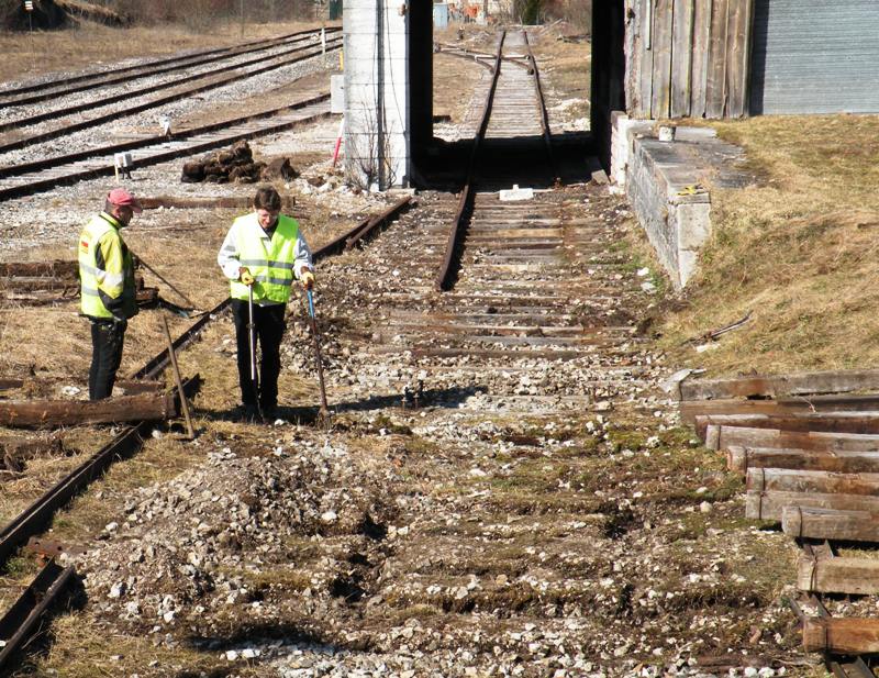

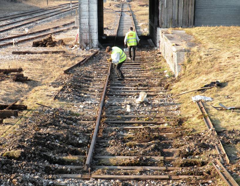

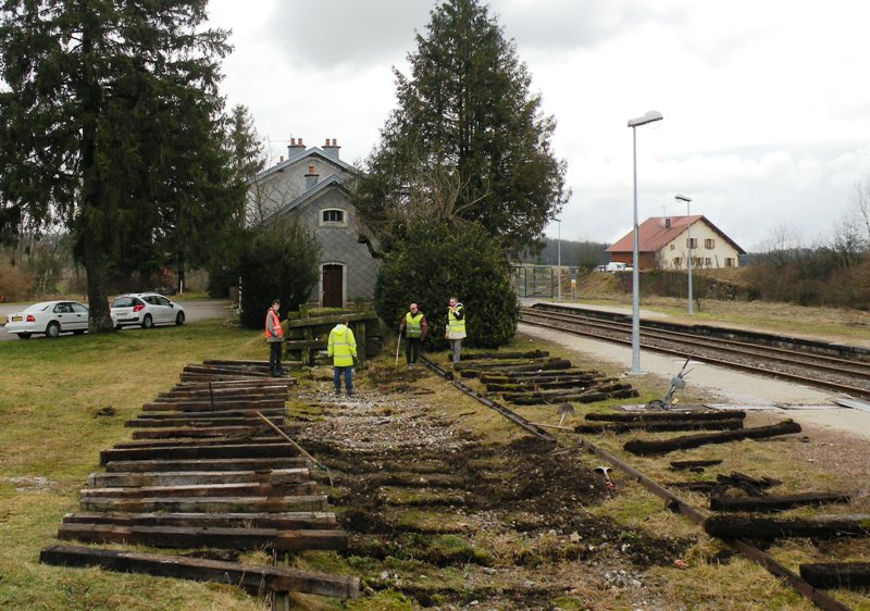

Nous avons terminé d'enlever les anciennes traverses (travaux commencé lors de la dernière séance) puis nivellé l emplacement de chacune des futures traverses que nous avons placées ensuite. Quelques coupons de rails ont déjà été reposés.
Je pense qu'une bonne journée de travail sera necessaire pour terminer ce bout de tiroir et notre voie de garage sera pour ainsi dire terminée

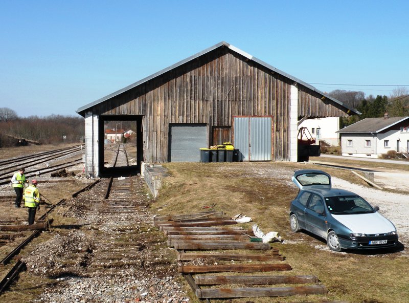

Ce 3 mars, la météo étant devenue plus clémente, nous avons repris les travaux de voies. Il s'agissait de continuer à poser des traverses et des rails sur le dernier tiroir entre la hall et le BV. nous avons commencé à 3, puis à 5
Début de la séance

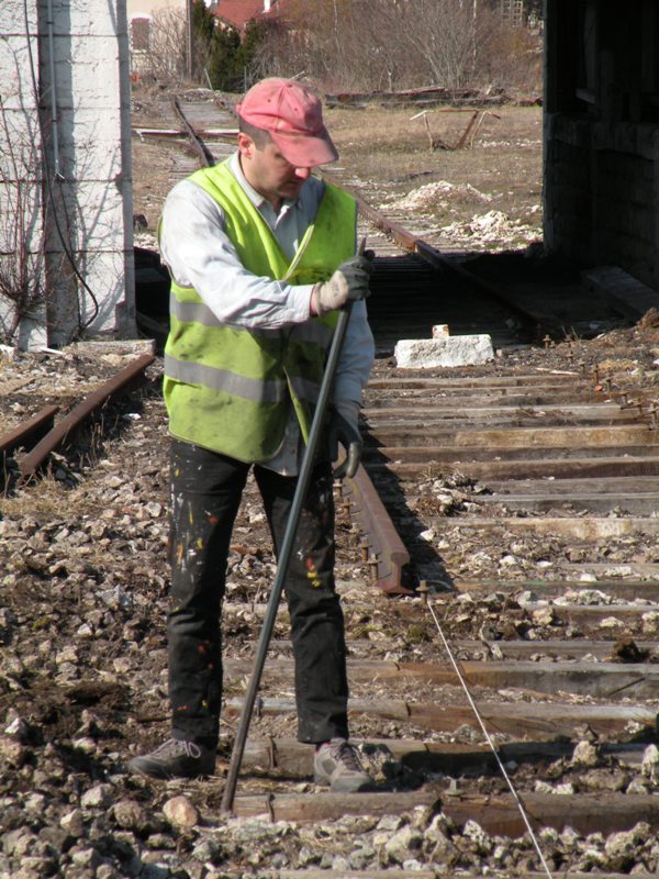

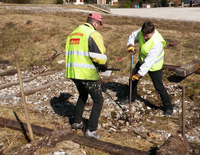

Cette portion de voie comporte du ballast datant du 19ème siècle, rendant plus pénible le travail manuel. Nous devons recréer dans le ballast l emplacement des futurs traverses avant de les reposer.
L'outil le plus éfficace est une "charrue", sorte de fourche que l on enfonce dans le ballast. Une ou deux personnes (on n est pas trop de 2 !) tirent à l aide d une chaine et nous pouvons ainsi degrossir l emplacement. Nous mettons a niveau le ballast avant de déposer la traverse
Une fois les traverses posées, il s'agit de les aligner pour que la voie soit droite. C'est plus leger de le faire avant que les rails ne soient posés...
En fin d'après midi, nous avons effectué de quoi poser deux longueurs de rails, soit environ 16 metres. Nous avons tenu a poser les rails afin que les traverses ne soient pas déplacées durant notre absence
